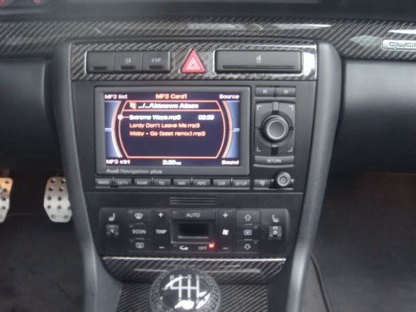

    Самый оптимальный вариант если оставлять 1 дин, на мой взгляд для тебя поставить концерт 2ой от ауди а6 с5 в связке с эмулятором каншины и цифровой чейнджер подключить.
    На концерте 2ом уже звук намного интереснее и выход мощнее.
    Либо замена на рестайловую консоль под 2 дин. И уже через переходную рамку поставить аналог
    либо что то штатное.
    У меня на В5 было приблизительно вот так :)
    Но там помимо консоли еще блок климы надо менять. Так что как ни крути везде у тебя засада.
    По сути кроме автемаркет 1 дин, которые продают все кому не лень, больше тебе поставить нечего.
