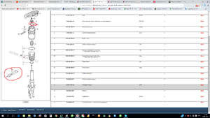

    Скиньте пожалуйста артикул для заказа амортов под пневму, через elcast пробиваются только оригинал

    А не оригинала не существует.
