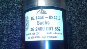

  8. mdmalt
    mdmalt Участник форума
    29 окт 2011
    201
    AQ7 3.0Tdi BUG
    Стоят Sachs. Вот фото
  9. politmorsos1
    politmorsos1 Участник форума
    24 ноя 2015
    188
    Q7 4.2 FSI 2008
    Это типа родные или менял уже?

  12. mdmalt
    29 окт 2011
    201
    AQ7 3.0Tdi BUG
    Это родные.
  13. Arsen_Kovrov
    Arsen_Kovrov Участник форума
    3 янв 2015
    369
    Владимирская обл.
    Q7 3.0 TDI BUG
    по экзисту номер не бьется.
    как найти их..

    Я обратился к руководителю отдела продаж Sachs.ru в России Евгению Левину с этим вопросом. Выслал ему фото амов что выше приложили.
    Он ответил номера что на фото, это внутренние, а не номер детали.
    Для подбора амортизаторов, просьба прислать VIN и сообщить какие интересуют, передние или задние.
    Я выслал свой ВИН и попросил предоставить инфу по переду и заду.
    Сегодня пришел ответ:
    "Ваши амортизаторы выпускаются только в оригинале, компания Sachs для автомаркета их не производит.
    Что касается оригинала VAG
    Передняя левая – 99630 рублей
    Передняя правая – 121430 рублей
    Задняя – 104380 рублей
    Цена за 1 шт, на сегодня, заказ 5-7 дней."
    Цены космос. Вопрос изучен досконально!
    А вот на ауди без пневмы эти амы есть в продаже. Досадно.
