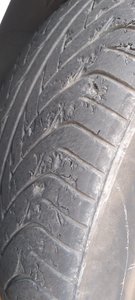

    Вот так убивает покрышку (на фото) и на этом основании приговорили передние амортизаторы, Q7, 2012, 3.0TDI. Задние покрышки были ОК, переставил и также сделало.

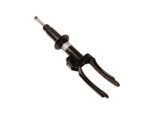

    Планирую Брать Sachs® Super Touring™ Front Driver Side Twin-Tube Shock Absorber 314455 и 314456.
    Что мне ещё докупить чтобы не 2-3 раза разбирать?
    Спасибо!

    А причём тут амортизаторы? Может дело в рычагах, сайлентблоках рычагов или подрамника?

    А как понять в чём? Технология в плане Ауди (и не только) как я писал тут уже, отстаёт от неразвитого мира существенно
