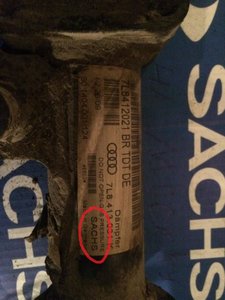

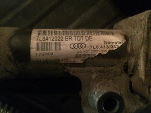

    Ну вообщем еще раз подтверждаю информацию по Sache в коробке VAG. Сняли мои аморты, которые стояли с завода.
    Купил такие же тока не в VAG упаковке, видно на коробке.
    Правда на одном аморте наклейка оторвалась именно в месте где, указан производитель :)
