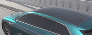

    Это точно! Было бы отлично. На e-tron уже сделали судя по картинке :)
