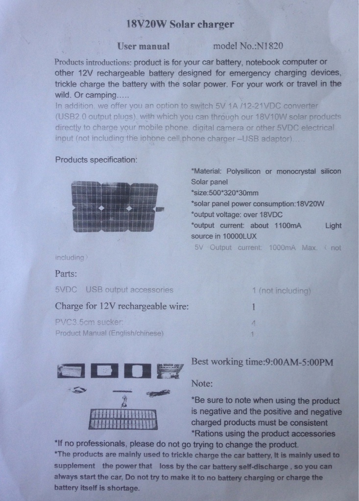

    Характеристики:
    Инструкция:
    Перевод инструкции через приложение-переводчик:
    18V 20W Солнечное зарядное устройство
    Модель № N1820.
    Инструкция по эксплуатации Продукция введений: продукт для Вашего автомобиля батареи, ноутбук или другой 12V аккумуляторной батареи предназначена для аварийного зарядки устройства, подзарядку батареи с помощью солнечной энергии. Для вашей работы или путешествий в дикой природе. Или кемпинг.
    Кроме того, мы предлагаем Вам возможность подключения 5V 1A / 12-21VDC преобразователь (выход USB 2.0 штекеры), с помощью которого вы можете через наш солнечный продукт напрямую зарядить свой мобильный телефон, цифровой фотоаппарат или другой 5VDC электрический потребитель (не включает комплект iphone зарядное устройство сотового телефона-USB адаптер)
    Продукция спецификации:
    * Материал: поликремния или монокристаллического кремния солнечной энергии
    * размер панели: 500 * 320 * 30 мм
    * Потребляемая мощность солнечной панели: 18V 20W
    * выходное напряжение: выход 18Vdc
    * ток: о 1100mA. Источник света в Выходной ток 10000LUX 5V. 1000mA Макс.
    не включая части: 5VDC USB
    Входят аксессуары 1 (не включая) для зарядки 12V перезаряжаемые провода: PVC 3.5cm присоска продукта Руководство (английский / китайский)
    Самое лучшее время работы: 9:00 AM-5:00PM
    Примечание:
    * Обязательно обратите внимание при использовании Продукт является отрицательным и положительные и отрицательные заряженные продукты должны быть последовательными
    * Рационы с использованием аксессуаров продукта
    * Если нет профессионалов, пожалуйста, не пытается изменить продукт.
    * Продукция в основном используется для подзарядки аккумулятора автомобиля, и используется в основном для дополнения сила, потери от автомобильного аккумулятора саморазряд, так что вы всегда можете завести машину, не пытайтесь чтобы сделать его не зарядки аккумулятора или зарядить аккумулятор сам по себе является нехватка.

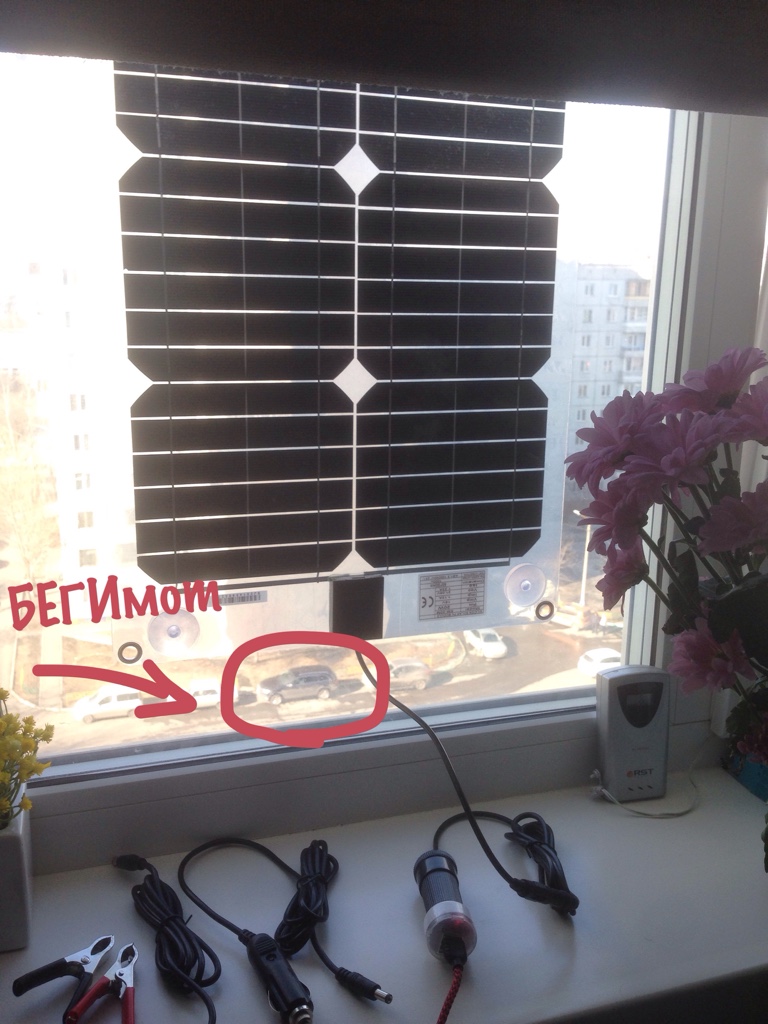

    Провёл натурные испытания, напряжение заявленное держит, даже немного больше 18,6 В, это при солнце за тучами. Когда ярко солнце светит доходит до 20В:

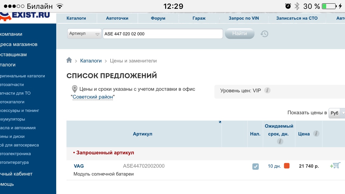

    Кстати, есть номерок оригинальной солнечной панели для подзарядки аккумулятора номер для заказа ASE 447 020 02 000:
    Я купил за 4,5 тыс рублей....
    Теперь надо замерить ток и установить для поддержания напряжения в машину :) ....iphone заряжает :)

    Комплектность:

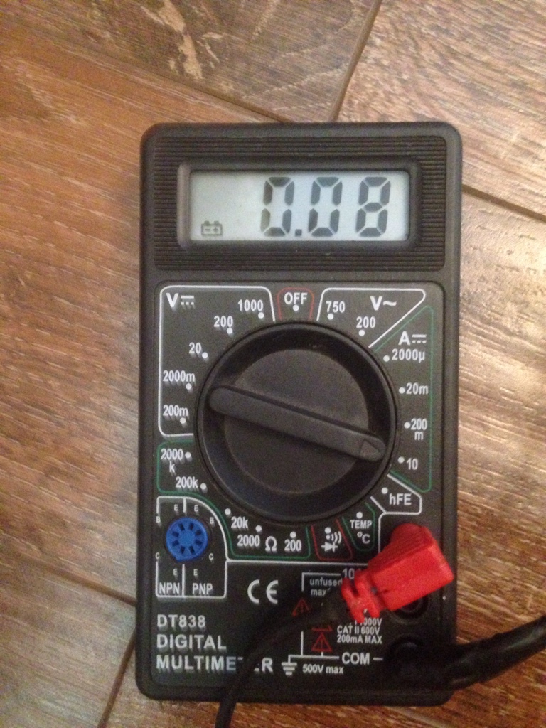

    Замерил ток при зарядке телефона. Если экран у тел включён прибор показывает: 0,06-0,08А, а если выключен экран (тел заблокирован и "спит") 0,03-0,04А

    На аккуме мерил напругу, сколько с солара идет при подкл клеммах?
  5. eygen
    eygen Старожил
    29 мар 2006
    7.572
    A6 2.5 TDI 96г.
    Таким током ты телефон будешь вечность заряжать. Или ты на заряженном замерял?

    Был заряжен примерно 90% , пока возился на 3% зарядился.

    Олег тут наверное я стормозил, ты же ток с панели мерял а я по привычке подумал будто на разъеме телефона, между солнечной панелью и телефоном преобразователь же еще должен быть. Так что в сам телефон думается заливаются совсем иные показатели тока...

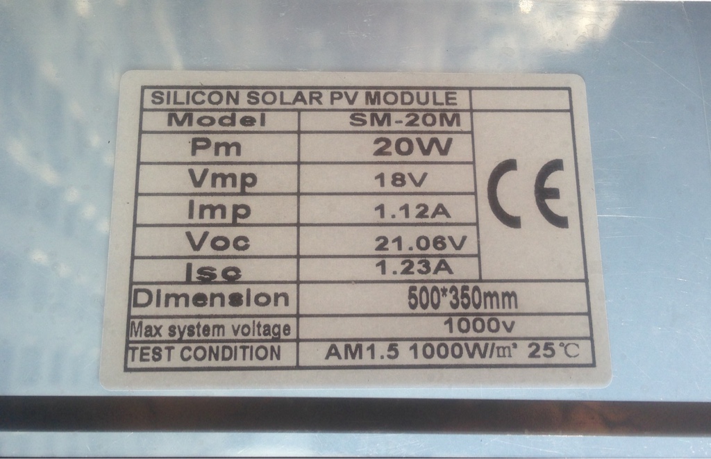

    Непонятен ток, который панель выдает. Если хотя бы 2А при напруге 14 В на клеммах (!!), то может и полностью зарядиться за неделю.
    УПД: нашел, ток 1,1 А. Все равно норм, зарядит за пару недель, чтобы на старт хватило)))

    Ну какой там 1.1 А, скорее всего в идеальный условиях да еще и на экваторе где :) небольшие тучки и в два раза меньше. Так что надеяться что за пару недель зарядит а если еще и зимой :shock:
