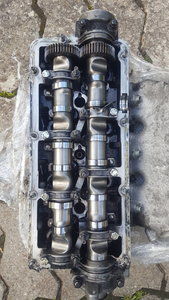

    Порвался ГРМ движек пока не разбирал посоветуйте перебрать этот или взять контрактный В-серии

    если позволяет кошелек,бери контрактный!

    Я бы отдеффектовал старый, а вдруг прокатило

    Головы под замену встанет дешевле, а столбик - смотреть состояние горшков.
    А как случилось? Что-то попало или время пришло?
    Мне б надо менять - сотку пробежал, и знаю, что тянуть не стоит, но все времени нет.

    Ну как минимум перебирать головы. По стоимости даже наверное лучше контрактник найти

    Головы менять или перебирать, жду заключения по поршневой

    По деньгам смотри и возможностям. Гнутые клапана - замена направляек и развертка седел. На А серии, как правило и валы менять надо. Плюс прокладки резинки и т.д.. В твоем случае еще и комплект ГРМ. В общем не дешево.
    Мне одна голова в прошлом году обошлась в 22 т.р. + около 3т.р. на всякое, ремонт своей не рассматривал т.к. постель РВ задрало сильно. Но и без этого, ремонт обошелся бы не дешевле.

    Я предлогаю 2 головы от BDG за 28)
