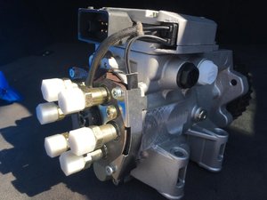

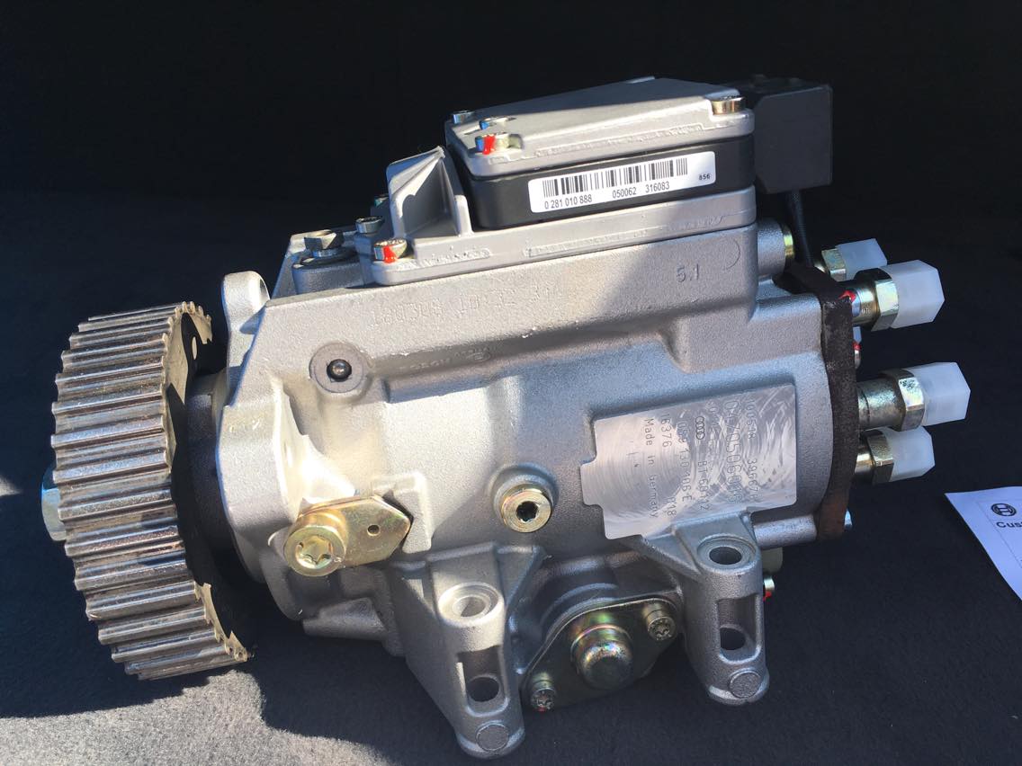

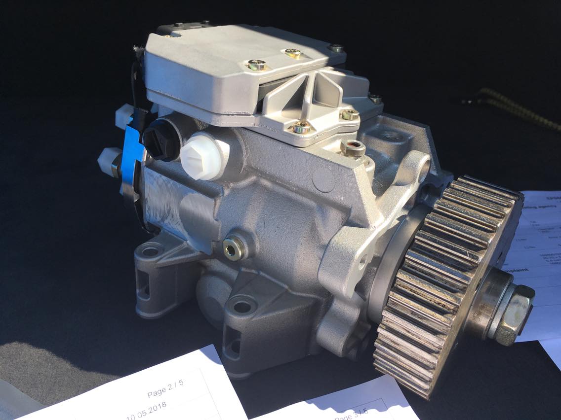

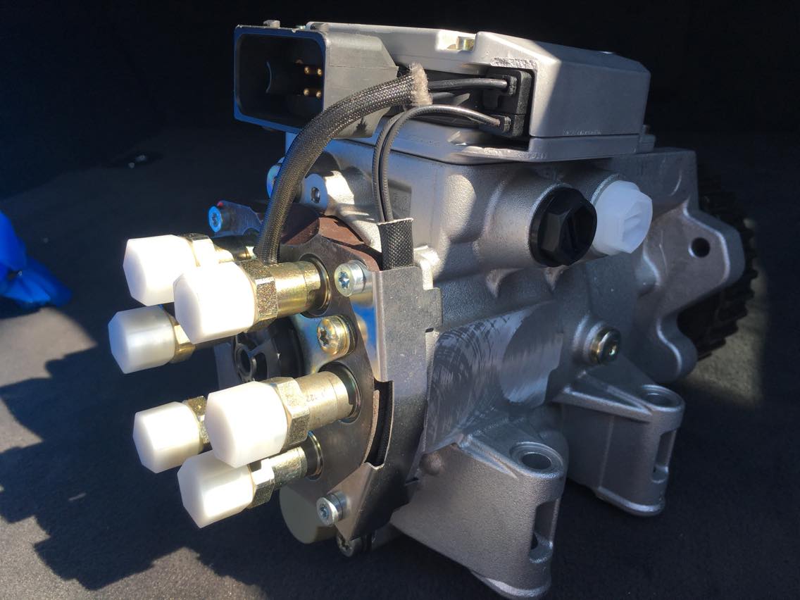

    Наконец поставил новый ТНВД!
    39609971_864262970629595_8773881899484446720_n.jpg 39846614_727691284241850_6676598988881264640_n.jpg 39919804_1645401512235933_3104856592995057664_n.jpg 39593971_2285282905040655_2032157698723676160_n.jpg 39526374_702899030070908_3044802766829518848_n.jpg
    Вернул прошивку на сток.
    Проблема с предвпрыском ушла! Никаких вибраций на холодную.
    Проблема с запуском практически ушла. На холодную кручу гдето 1-2секунды и хватает резво. На горячую с полпинка. Думаю что может и стартер уже подуставший.
    Цикловая на горячую 5.6-5.8мг.
    Базовый угол впрыска 1.6ATDC.
    Динамики сильно не прибавилось к сожалению, может она так и должна ехать. Но однозначно едет лучше на трассе и на скорости. Раньше вообще не ощущалось разгона при обгонах. Стало получше.
    Автомат стал переключать гораздо плавнее, без пинков и рывков.
    Коррекция ушла не понятно куда. Картина выглядит приблизительно так:
    -2.1 / -1.8 / -0.6 / -1 / -1.2
    Подозреваю что распылители таки надо поменять будет на Bosch 1025.

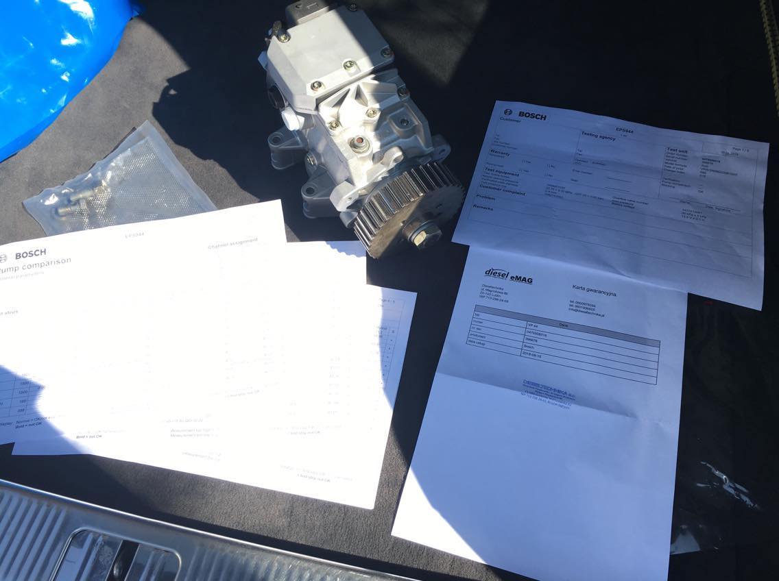

    Если кому интересно распечатки с тестов ТНВД то прилагаю фото. Я в них особо не разобрался.
    Всем спасибо за помощь и советы!!! :beer:
