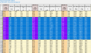

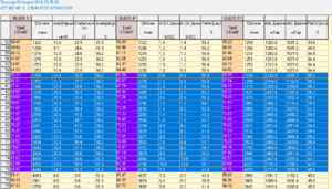

    Друзья выручайте с черным дымом...
    Ковырялся в прошивке со знающим человеком.
    Удалили ЕГР, постоянный запрос воздуха теперь 879мг.
    Подняли запрос наддува до 2500 машина конечно поехала отлично, но дымит черным безбожно.... Хоть и меньше.
    Сегодня попробовали ограничили налив практически до 35мг, дымит еще меньше, но всеравно дымит сильно. Но при этом динамика упала конкретно и рагон до 100 практически 12сек.
    Попробовал снять лог еще по 4й группе по углу. Не могу понять это нормально ли с ним все? Нормально что он постоянно поздний? Я думал наоборот ранний должен быть.
    Помогите плиз)

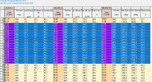

    Снял лог у знакомого с таким же АКЕ на ручке.
    Не могу понять. У него кривой чип и тачка едет хреново но не суть.
    У него угол показывает ДО ВМТ! а у меня после!
    Как такое может быть?? Логично только то что топливо не сгорает конечно при таком угле. Но не логично и не понятно как она будет вообще ехать если угол опережения 10градусов ПОСЛЕ ВТМ???
    Тоесть поршень пошел вниз, влилось топливо... И как оно тогда загорелось??

    На то, что ты обвёл, можно не смотреть, главное, чтобы фактический угол успевал за запрашиваемым, а A это или B конкретно в этом случае не важно.
    Начал ты снимать лог в рано, может зафиксироваться BTDC, а если в поздно, то ATDC,
    Если есть возможность править прошивки, то я бы на твоем месте залил сток и от него бы и плясал.

    На стоке ровно все тоже самое. Там где говорили про налив 46мг это сток 100%! Когда добавили наддув до 2500 то больше чем за 42мг не вылизело. А налив не трогали.
    Я 3 раза снимал логи у себя по углу. Постоянно ATDC.
    также 3 раза снимал лог на другой машине и 3 раза BTDC.
    Почему дымит адско?)) Куда плясать? Воздуха добавляли, топливо уменьшали... Результата нету.

    Говори ли же, реши сначала все проблемы, потом в прошивку. А так можно такого нахреначить, потом не разгребешь. Прошивку старую хотя бы сохранили.
    На АКЕ этого делать не нужно, ошибок не будет. Ты пишешь механически заглушен, как/где/чем. Я вообще убирал патрубок с клапаном и ставил заглушки на турбину и коллектор. Заглушки 5мм толщиной. А бывает глушат жестянками, ставят вместо прокладок, сам понимаешь может и прогореть.
    Есть такая странность, в сохраненном логе не меняются ADTC и BTDC. На экране, в процессе съема лога, все при этом правильно. С углом, на картинке, вроде все нормально. Для успокоения смотри 4 гр. в базовых. В поздно/рано, обрати внимание в рано на скважность (4 окно), в районе 15-20% хорошо. А по записанному логу, смотри переход поздно/рано, сколько промежуточных значений угла будет, 1-2 хорошо.
    С дымом у тебя, как мне сдается, чисто мех. проблема.

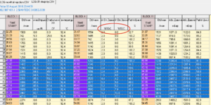

    А можешь растолковать какие карты править надо?
    Правили карту 0007BB80, она вроде как для кодировки двигла 01016 (АКПП) из того что удалось понять и найти.
    Ставил форсы на стенд конечно, на видео есть. Распыл четкий. Открытие было при 270бар.
    Может косяк производства и дырки великоваты? И получается слишком много топлива?
    Но при этом расход упал практически на 1.5л по трассе. Был 10,5 на одном участке где постоянно езжу, стал 9.2л. Как уменьшил подачу топлива в прошивке до 35, опять расход больше стал.
    Больше вдувать боюсь ей, чтоб не угробить ни турбину ни двигло. Хотя поехать конечно должна была бы веселее.
    Думаю надо возвращать старые распылители и подставлять шайбы и регулировать их под 240-250бар. От этого и плясать...
    ДМРВ сегодня подставил другой на пробу. Мой старый на ХХ показывал порядка 370мг, тот что поставил сейчас 420мг показывает.
    Картина стала немного другой и во время езды. Теперь воздуха до 1000 считает фактически. При даном логе машина до 100 разгоняется примерно 12секунд... Что очень долго как по мне даже для АКПП.

    Не, давно это было. В теме "Прошивки наших 2.5 " можно поискать, но тема большая, местами для конкретной машины, это надо учитывать. Тебе вроде Серега1 предлагал прошивку. У него АКЕ тот же Allroad. На Роудах вроде не было АКЕ с ТНВД ....L, так что все нормально должно быть.
    Распылители точно какие ставил, на коробочках что именно написано и чьё производство. Себе ставил Бош Индийский вроде. Косяков не было.
    Это ты по бортовому компу смотришь? Если датчик в тнвд двигал, то это все от лукавого, засекай расход по заправкам. Если сойдется с расходом по бортовику, то считай датчик практически на месте стоит.
    Какой другой, номер покажи, производитель кто. Пойми, абы что, лишь бы встал, пихать нельзя, калибровки у всех разные.
    Прошивка у меня сток. Но тебе и надо бы сток чистый залить, исправить косяки по механике, что возможно/доступно по деньгам и только потом корректировать прошивку, если уж так хочется. И делать это надо аккуратно.
    Прошивку свою верни, не надо дуть столько, а то возможности датчика не безграничны, больше определенного он все равно не видит.
