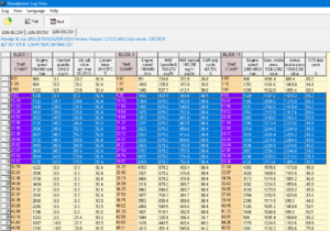

    Выглядит туча приблизительно так... И смешно и плакать хочется так как мне другие водители постоянно делают замеачния. Чуть притрагиваюсь к педали газа и тут же облако дыма. От нуля и до отсечки... Смотреть с 20й секунды.
    По логах картина гдето такая.
    Доза в максимуме достигает 42мг/цикл и даже чуть больше местами.
    Киличетсво воздуха не больше 890мг при том что запрос 879.2 постоянно.
    По турбине постоянно наддув и запрос сходится приблизительно на 1800об/мин. Иногда немного уходит в передув на этих оборотах и дальше выравнивается. Думаю в геометрию лезть не стоит. Шток актуатора снимал он двигается легко довольно. Немного его удлиннил и помоему передува стало меньше. А в подальшем на наддув вообще никак не повлияло помоему.

    Из мыслей что приходят в голову...
    Есть перед впускным коллектором заслонка. Типа дроссельной, но я так понимаю просто перекрывает подачу воздуха когда машина глушится. Ну и на случай разноса двигателя.
    Она помоему должна открываться полностью когда машину завожу? так ведь? Возникла только сейчас идея может она не до конца открывается? А датчик давления во впуске стоит то перед ней. И по факту все ок, а насамом деле не ясно. Клапан который ей управляется я не могу понять как работает. На заглушеном двигателе продувается в две стороны. Это норма? По факту чет не проверял открывается ли...

    Заслонку на впускном проверил. Ошибся, она нормально открытая. Там все ок. Когда машину глушу то на секунду закрывается и открывается снова. Так что проблема не там.

    Похоже чиповали машинку, 46 мг/цикл - много для стандарта, а воздуха маловато, всего около 850мг/цикл. Но, на сколько знаю, при таком соотношение не должно так дымить.
    Средний коллектор снимал? Впуск случаем не забит сажей?

  18. ser_gr72
    ser_gr72 Старожил
    23 окт 2006
    28.386
    при запросе в 46мг она и по надуву должна просить минимум 2500.
    по факту хотя бы раз показания должны достигнуть 1000,2
    тут либо МАФ врет, либо его реально не хватает
    по логу, вроде, всё ровно, но запрос по топливу не совпадает с запросом по воздуху и надуву

    Меня вот тоже смущает. Машинка у mrdshaggy фактически что и у меня, но...
    Воздуха у меня больше, 1000 есть, а топлива максимум 42мг/цикл. У меня правда ЕГР упразднен и головы, как знаете, я менял и соответственно мыл. Нагара внутри было очень много, как мотор дышал - не знаю.
    Без съема голов механически чистить лучше не стоит, еще отвалится кусок какой и под клапан попадет. Есть химия для чистки на работающей машине, ей думаю можно. Только подальше от жилых районов. В инете глянь как это происходит.
    Кстати, не мешалобы и клапан егр посмотреть. К такому возрасту они как правило у всех уже не рабочие (мембрана пускает, да и не закрывается толком).

    Чип точно есть. Представляю, если МАФ покажет 1000, сколько топлива нальется, 50 мг/цикл, думаю, точно.
    Можешь попробовать, колечко перед ДМРВ поставь, и глянь по логам (дымить еще круче будет, но для интереса можно попробовать).
