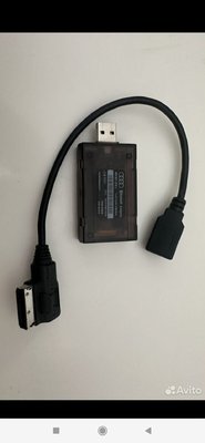

    Всем привет! Хочу слушать музыку по блютуз, купил вот такую хреновину, нагуглил где и куда ставить галочки в инженерном меню, вроде всё сделал, а ничего не воспроизводит. Продавец говорит , что у меня возможно старая версия мультимедии. Обновлений на неё нет, стоит минимальная 3g со штатным блютузом на телефонные звонки

    Это приблуда для AMI.

    И работать она с mmi не будет? А что это вообще такое, эта AMI и с чем её едят? Более старая версия mmi?

    Да, АМИ это название более старой версии. У тебя 3G MMI Radio plus (с телефоном). Это следующая после MMI Radio. Если на твоей есть SD слоты, то можно купить R199 (разъём с жгутом проводов для подключения к MMI). В этот разъём ты вставишь свой кабель-адаптер с USB и в него ВТ (коробочка). Кажется в твоём ВТ соединение не A2DP, но это не точно...

    Что это и где купить? Поиск гуглом не дал результатов

    Разъём в который втыкается штекер на фото у меня есть, в бардачке. Что то ещё нужно докупить?

    Если разъём есть, это хорошо. Может ВТ не подходит. Попробуй жёсткий диск через usb законнектить.
    Разъём с завода или доустановлен?
    Обратись к специалистам, если не получается самому.
    Зубы сам себе не рвёшь?

    Жёсткий не пробовал, втыкал флешку, не видит. Разъём штатный.

    Соединение смотришь в разделе медиа?
    Носитель FAT32?
    Попробуй в измерительных величинах MMI так же глянуть, вроде должно отображаться.
    Руководство по MMI почитай.
