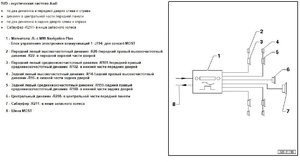

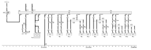

    сем привет, подскажите пожалуйста может кто уже разбирал и знает, какая штатная аудио система стоит в автомобиле
    Динамики - тех хар-ки
    усилитель - тех хар-ки
    захрипел передний правый динамик...вот думаю просто заменить а на какой менять не знаю...хотелось бы знать какой усилок стоит чтобы понимать на что он способен.
    VIN-WAUZZZ4L79D024417
    MMI2G

  13. going
    going Живу я здесь
    28 авг 2014
    2.436
    Q7 3.0 TDI 15
    вообще то 4
    ты забыл еще Basic
    Basic - 6 динамиков
    Стандарт - 11 динамиков
    Bose - 14
    B&Q - непомню сколько
    Стандарт на рестайле имеет 2 вариации, с усилителем (как на дорестайле) и без усилителя (от блока радио), итого на рестайле 5 вариантов звука

    Q7 3.0 TDI 15
    Звук стандарт 9VD , дорестайл
    в торпедо 3 динамика (слева, в центре, справа) итого 3
    в каждой двери по 2 динамика (динамик + пищалка), итого 8
    итого + итого = 11
    усилитель в багажнике под правой (по ходу движения) форточкой
  18. padlez
    padlez Новичок
    29 май 2013
    75
    нет
    интересно а почему на MMI регклировка сабвуфер есть ( и даже басит) а самого саба в запаске нету...
    я так понимаю это вся система настроена так что играет без саба?
    хотя басс в музыке присутствует и довольно неплохой
  19. padlez
    padlez Новичок
    29 май 2013
    75
    нет
    спасибо)
    только вот это не понятно
    9VD Установка динамиков: Активный динамик
    а в запаске ничего нет(((
