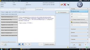

    Добрый день. Пропал звук, не грузит CD/DVD через дисковод на панели. TV не показывает. При диагностики выявили две ошибки:
    1. 0863 10 Антенна 1 ТВ- R55 замыкание плюс на массу(постоянно) Телевизор не показывает, радио станции ловит.
    2. 0822 4 Соединение DSP c магнитолой (нет связи/отсутствует сигнал).
    Подскажите пжл где искать неисправность и что вышло из строя на основании вышеперечисленных ошибок.
    Заранее спасибо.

    Ну первая ошибка ТВ-R55 это усилитель антенны сзади под спойлером,эта ошибка не на что не влияет...Сам не давна менял усилку,ездил с такой ошибкой два года...
    Про вторую ошибку не могу сказать... Я не спец,пишу только о том что сам проходил... А что ОДИС подсказывает в ведомом,то что на фото и все?

    Ссылается на 47 адрес, точно не помню вроде как блок управления центральной системы.
