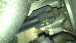

    регулировка эта ?

  10. quattrosens
    quattrosens Старожил
    21 сен 2010
    17.156
    Франция
    это регулировка штокa!

  12. kukjan
    kukjan Новичок
    27 июл 2012
    18
    А4/1,9TDI/110лс
    #12 kukjan, 31 июл 2012
    ага,видел час обратно.. счас поразмышлял нащёт ведешки где прунжина, всё гмно что поотваливается пойдёт же в N75? и придётся менять две вещи..:shock: вообщем снимать и чистить, или снимать и покупать новый..:confused:
