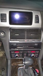

    Ко мне обратился за помощью мой земляк (живем в одном городе). Попросил помочь ему сделать запуск Вебасто вручную.
    Самой его машины внутри я не видел и прибор не подключал. Но он скинул мне фото своей панели и она уже вызвала у меня вопрос.
    Вопрос: а каким образом на его машине можно вызывать меню, которое у нас вызывается кнопкой "setup" ? Кнопки, как таковой, то у него нет.
    Там, где у нас "setup" - у него "А/С". Второй кнопкой (та, что слева у него) on/off - ею ?
  7. staskondrat
    staskondrat Участник форума
    2 авг 2014
    135
    Q7 4L 3TDI 2011г.
    У него машина новее , там это все через меню в мми делается .

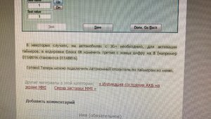

    Да, у него поновее. Ну я так понимаю, что там будет отдельное меню для этого ?
    А его надо будет отдельно активировать через изменение кодировки ?
  9. staskondrat
    2 авг 2014
    135
    Q7 4L 3TDI 2011г.
    Для рестайла да нужно , завтра скину фото где еще нужно поменять кодировку.

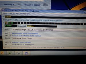

    Когда активировал себе таймеры помогла вот эта кодировка .

    В 08 блоке стоит кодировка 0002070, но таймеров нет ( q7, 2007). Скорость вентилятора поменять смог.. Длинное кодирование не доступно . Почему не отображаются таймеры? Спасибо за ответы
  19. eygen
    eygen Старожил
    29 мар 2006
    7.561
    A6 2.5 TDI 96г.
    Если правильно помню, к своей кодировке добавляется 2048 и должно взлететь. Сам делал 10 лет назад потому...

    #600 KEO, 23 янв 2024
    Ничего добавлять не надо. У меня тоже стоит 2070 и таймеры работают. 2070 - это уже с добавленными 2048.
    В инженерном меню вебасто включена ?
