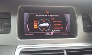

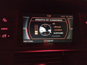

  20. Lexx707
    Lexx707 Новичок
    3 фев 2018
    23
    Тюменская обл.
    #540 Lexx707, 7 фев 2018
    Кодировал в 18 блоке значение поставил 0000001
    Было меню Car система - кондиционирование Стало Car Систем как активировать меню кондиционирование.
