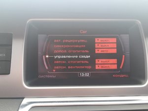

    После активации таймеров появилась проблема с климатом сзади. В меню mmi 3g пропало меню для задней панели и неработает синхронизация. Не могу разобраться с длинной кодировой.
  12. moped
    moped Заблокирован
    7 мар 2010
    109
    Архангельская обл.
    Audi a8 2015 год
    Раньше выскакивали настройки вентилятора и направления воздуха.

    ты закодировал 2х зонным климатом .... вот и пропало
    ищи кодировку 4х зонного , где тут была
