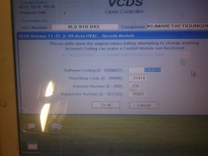

    Салют, победа! Все получилось. Да, нужно было прибавлять, в 8-м блоке 2048 к тому, числу, какое есть, каким бы нетипичным оно не было (правда, еслибы кто то залез ранее и ошибся - как восстанавливать?) большое спасибо уважаемым Кео и Амико за участие и советы.:beer::beer:
    Как обещал, фото в ваське (с уже прибавленной цифрой 2048) IMG_20151118_115552.jpg

    Ай молодец!!!:rock:А в инженерке копались или так заработало?Спрашиваю так как я и многие не копались и так получилось и заработало,вот и интересно...:shock:Теперь наверное тест стрелок,отключение ремней,ТВ в движении и т.п...Удачи!А кто нибудь пробовал отключить или хотя бы чтоб не часто включалась омивайки фар,что-то с первого раза не получилось,потом не пробовал...
    Если бы кто то лазил и не те кодировки были бы,думаю была бы ошибка по блоку,спецы поправте если не прав,потом пробовал бы из наших кодировок,каждый подсказал бы свой и по очереди пробовал бы пока ошибка не изчезла бы,что то типа этого наверное....
