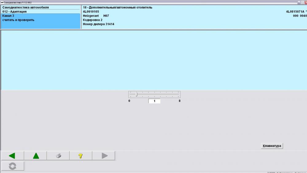

    В 18 блоке в канале 3 у меня уже стояло значение 1. Кодировка изначально стоит 2. (см. рисунок ниже)

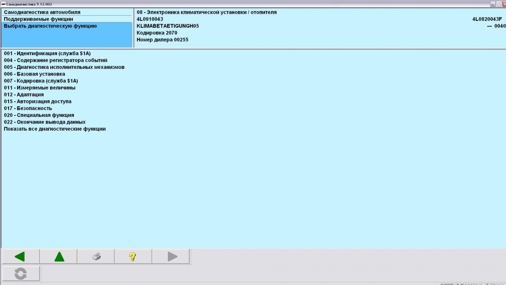

    В блоке 8 климата я установил кодировку. Было изначально 22, прибавил 2048 - получилось 2070. См рисунок ниже.

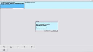

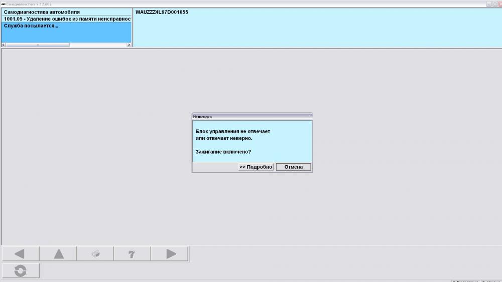

    Пытаюсь сбросить ошибки по OBD - пишет следующее: (см. рисунок ниже).
    http://www.audi-club.ru/forum/attachment.php?attachmentid=493492&stc=1&d=1447233642
    Зажигание при этом я включил.
    Машину завести нет возмложности - замерзла. На улице у нас сейчас -23 градуса.

    1. Могут ошибки не сбрасываться из-за низкого разряда АКБ ? Или такая ошибка (как у меня высветилась) только из-за криво установленной VAS-PC ?

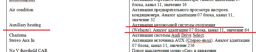

    Насколько я понял (из описания функций инженерного меню, которые мне Амико личкой скинул) - галочка даёт возможность вебасте работать автономно. То бишь без участия работы двигателя (то бишь независимо от двигателя). Таймеры (насколько я понял) идут под управлением климат-контроля. Но вебаста скорее всего не будет включаться, если ей не дано добро на работу в автономном режиме. Так что наверное галочка всё-таки нужна.

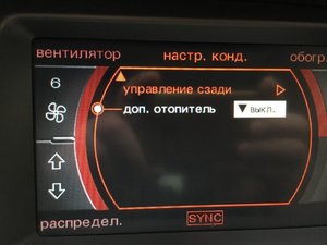

    Делай все на заведенную авто,а то АКБ опять посадишь...Походу прислушайся вебасто включилась и дымок идет возле левого колеса водителя ближе к двери и ошибки тоже стирай на заведенную...Вот это что на второе фото ниже должно быть без всяких кодировок...А вот как выглядит таймер на первой фото..
