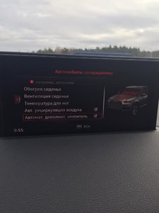

    Вот берут меня сомнения!
    Новый Q7 NF TDI. Хотел тоже доактивировать вебасто. Позвонил дилеру - говорят в новых КУшках автономного догревателя не установлено, только если сразу заказываешь опцию. Салон обогревается просто феном в системе кондиционирования при запуске двигателя(((
    НО, захожу в меню - есть пункт "Автомат. дополнит. отопитель".
    :confused:

    Ну вообщето Вебасто на дизелях ставится не для обогрева салона а для догрева дизельного двигателя! :umnik:

    Посмотри банально под капотом наклейку. Если установлена, будет наклейка с указанием типа Вебасты.
