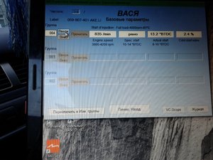

    Да не чудо кончилось опять та-же проблема 00550 но только пишет нет верхнего угла впрыска

    Одно находится в другом. Точный ответ - в четвёртой группе "базовых".

    Не всегда, иногда в базовых всё нормально а в динамике сбоит угол....

    Другой бы спорил, говорил бы, что просто диапазон подвинули и всё стало на свои места. Хороший выход, если не хочется разбирать насос. Диапазон маловат, конечно. При такой скважности (к-нт заполнения) угол должен бы стремиться к 15-16 градусам, а он не хочет. Насос - маловероятно, т.к. обороты уже около 2-х тысяч (ошибка появляется после 100 км/час). Вероятная причина - или забитость жиклёра, или негерметичность полости регулирующего давления (пресловутая резинка 23 мм.). И первая и вторая обычно причины прогрессирующие - скоро повторится 550-я, но как временная мера пойдёт. Но если тебе хочется, чтобы это был насос - пусть будет насос.

    насос насосом но может быть и датчик угла поволрота надо на него осмотреть иногда криво изнашиватся

    Если опережение "хандрит", авто идеально себя вести не будет. Может угол требуемый не сразу устанавливается, а только с набором оборотов. Пристраивайся. Ну или в ремонт.
