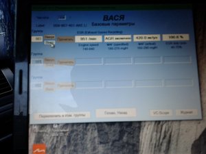

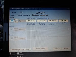

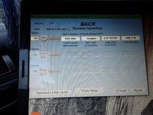

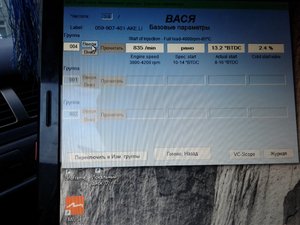

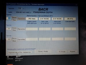

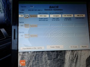

    Может он и прав была полная замена двигателя и коробки и так далее от машины остался только кузов и салон.Сейчас выложу
  5. serpu
    serpu Новичок
    25 июл 2015
    58
    A6 /С5 2,5 TDI 98г
    Вот что получилось что скажете

    Надо не фоткать а записать, несколько переходов

    Я думал и так все понятно начало и конец когда переключать в базовые выше не идёт только спираль мигает

    базовый угол проходит нормально, угол в допуске,
    но это не значит что на ходу будет все в порядке,
    если во время движения фактический угол будет сильно отличатся от запрашиваемого, будет 550-я ошибка и аварийка

    У него и так угол в допуске. Нужен именно лог 4гр в базовых и 1,4,10 на разгоне. Картинки не подходят.

    Ага. А на хх просит 3.8 а дает 2.6 при скважности 3.9. Шкив не регулировали.

    у него базовый 2.6 АТДС
    на ХХ просит 2.4 , дает 2.4
    нету проблемы с углом

    не спорю, в динамике может быть все что угодно,
    я говорил лишь про базовый угол, он в порядке, а значит фраза ТС о том что за 5 минут можно все наладить НЕ ВЕРНА !
