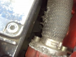

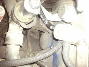

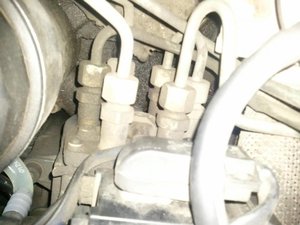

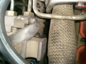

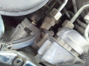

    Сегодня по совету лёдчика проверил клапан опережения - знакомый включает зажигание, и четко в районе ТНВД очень отчетливо слышен короткий треск. И еще - может послышалось, но где-то в другом месте под капотом тоже по-моему был треск.
    Кроме того, проверил все провода что идут к ТНВД, все целое, изоляция как будто только что намотана. На фотографиях все видно (правда большой коннектор сверху не зафотал почемуто, но там вообщем все целое).
    Но самое главное - знакомый начал крутить стартером, я смотрел на трубку прозрачную и в месте, где она переходит в непрозрачную - бултыхался ощутимый пузырек воздуха. Причем он никуда не двигался, просто на месте плавал. На видео видно.
    Ох, я уже нихрена, простите, не понимаю, что с машиной происходит. Если дело все-таки в воздухе - то откуда, он, скотина, попадает туда? Все уже понял же.
    Видео.
