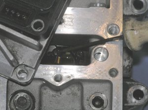

    Это очень хороший вопрос, не знаю почему он раньше ни у кого не возник. Если опережение не работает, все почти однозначно делают вывод о том, что поршень опережения заклинил. А это предполагает почти полную разборку насоса (как минимум - его "высокой" стороны). Сам поршень является гидравлическим усилителем, а регулирующим элементом есть вот тот маленький поршенек, который в Еситронике какой-то дурак назвал "гидравлический удар". Вот он-то и двигается туда-сюда в зависимости от потребного угла. Большой поршень только повторяет это перемещение с большим усилием. В некоторой части случаев, когда опережение работает некорректно его можно отремонтировать разобрав только механизм опережения, не снимая распределительной головки и не вынимая поршень опережения. Достаточно только снять сам механизм. Его промывка (с разборкой), замена резинок и продувка каналов могут помочь при условии, что большой поршень подвижен. А вот его подвижность можно проверить без разборки насоса, сверху. Я это делал мощным шилом с прочной ручкой упирая его в винт крепления датчика (приходится преодолевать усилие двух пружин). Когда убедился, что поршень (точнее - оба) двигаются без заеданий, то круг возможных неисправностей сузился и туда попала и та, после устранения которой опережение заработало "как новое". Поршень не менял, зачистил царапины для красоты и снял фаску на корпусе насоса, где оседающий мусор застревал и ждал своего часа, чтобы испоганить покрытие поршня. Правда для этого насос таки пришлось разобрать (признаюсь честно - не раз).

    А я вот постремался опираться на датчик. Уж больно мощными мне пружины показались.

    Нажать именно в головку винта.

    А, вот как. Но все равно, уж больно тяжко, возьмет да и лопнет чего, соскочит и вдолбит куда не туда. Однако буду ввиду иметь. Спасибо.
