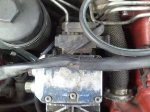

    Всем привет, был в отлучке.(может не все прочитал--сорри)
    Кроме того, проверил все провода что идут к ТНВД, все целое, изоляция как будто только что намотана.
    Вид сверху ТНВД, два провода уходят влево вниз под шпильку крепления штуцеров.(ты наверно не на тепровода смотриш),
    Но самое главное - знакомый начал крутить стартером, я смотрел на трубку прозрачную и в месте, где она переходит в непрозрачную - бултыхался ощутимый пузырек воздуха. Причем он никуда не двигался, просто на месте плавал. На видео видно.
    Ох, я уже нихрена, простите, не понимаю, что с машиной происходит. Если дело все-таки в воздухе - то откуда, он, скотина, попадает туда? Все уже понял же.

  12. nate
    nate Участник форума
    17 июл 2011
    156
    A4/B5 2.5TDI 2000г
    Других проводов там нет, все целое, как я и говорил. Сегодня еще сфотал сверху ТНВД, см. вложения.
    В динамике все нормально, никаких проблем. Так что не то.
    Вообщем сегодня по рекомендации Zeleziaka вытащил предохранители 1 и 24. Первый стоял на 10А вместо 5А и при этом был перевязан проволочкой, 24-ый на 25А как и надо и был целый. Так что не удивительно, что жиклер сгорел. Вопрос в другом - как это могло (и могло ли вообще) повлиять на что-то еще?
