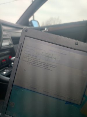

    Добрый день, может кто сталкивался, суть проблемы такая:
    Решил поменять 2 поликлиновых ремня, с заменой справился но после того как собрал авто и решил проехаться машина отказывается ехать.
    При выжатой педали газа скорость не набирает обороты держать на 2000 через секунд 10-15 начинает поднимать до 3000 в течении 10 сек. Разгона вообще нет.
    Начинает ехать после 80км/ч и появляется динамика.
    При езде накатом слышен стук со стороны пассажира.
    Диагностика показала мол пропуск в одном цилиндре и 2 ошибки. До замены ремней абсолютно никаких проблем не было, и двигатель стал работать громче. Если кто сталкивался помогите буду очень благодарен.

    С этими ошибками не поедет.
    Вспоминай, что делал.
    G42 стоить в дмрв, проверь проводку, контакты.
    Смотри измерения в 7 группе
    550 - смотри 4 группу в базовых, какие углы.
    Возможно, что это зависимость от ошибки по температуре, но надо смотреть.
    Ремень ГРМ трогал? Демпфер натяжителя?
    А может плиту с роликами и натяжителем ремня ТНВД снимал?

    Если трогал поликлины, то ничего изменитьтся не могло. Значит еще тронул. Смотри внимательно, топливную поди задел, а она нежная. Смотри может подсос воздуха по подаче или обратке. Проявляется не однозначно, Смотри. А может патрубок куллера сдернул случайно!!

    метки в первую очередь.....не зря по опережению ошибка может попало в грм что
