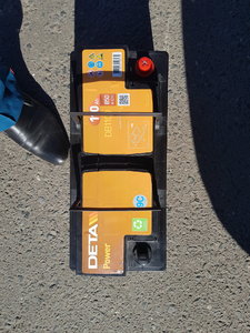

  16. Максим190
    Максим190 Участник форума
    14 ноя 2018
    138
    Audi a6 c6 quattro 3.2 fsi
    я поставил вот такой, все отлично
    defendor нравится это.
