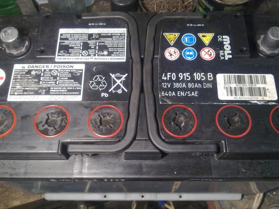

    Доброго времени суток! Помогите и мне разобратся.Стоял вот такой http://www.audi-club.ru/forum/picture.php?albumid=2329&pictureid=15007 был прописан вот так: Как прописать?: Пока вышел из положения изменив последнюю цифру во второй строке. Это правильно?

    Если я правильно понял из форума. то прописывание нужно чтоб блок контроля начал новый отсчёт. Ну и естественно если другая ёмкость батареи,чтоб он знал на что расчитывать.

    Может у когото варта 80-ка стоит,подскажите какие знаки у вас в кодировке?:confused:

    Вася, то что ты сделал - правильно, больше ничего прописывать не нужно.
