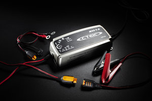

    Как вариант накинуть на штатные клеммы провода переходники с хорошими разъёмами (типа зарядки СТЕК)
    Я так свой акб подзаряжаю
