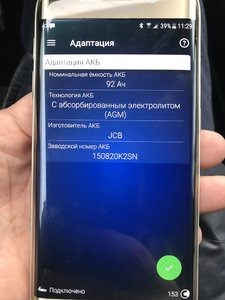

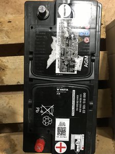

    Всем спасибо за советы по замене акб. Сегодня в автодок забрал, тяжелый однако. :). Так называемый оригинал - Varta (так и написано). Снял старый (также Варта). Установил новый. Прописал новый серийный номер через obdeleven. Ошибок не было. Всё очень легко. Снял - поставил - прописал. На фото новый акб (декабрь 2018 года изготовлен)
