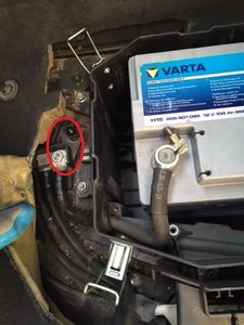

    Опять ни как не соображу... Если просто открутить минусовой провод АКБ от кузова (они же рядом), авто ведь так же полностью обесточится, зачем тогда вообще нужен этот аварийный болт? В каких аварийных случаях нужно откручивать именно его, в чём хитрость? :confused: Я сейчас не имею ввиду наличие дубля массового провода.

    Для быстрого аварийного отключения АКБ без откидывания сидухи. Занимает 20 секунд против нескольких минут.

    Так они же под одной крышечкой находятся, и доступ к ним одновременный, для откручивания от кузова минусового провода сидуху ведь тоже не нужно откидывать разве нет?

    Что-то сомневаюсь я, что в том месте минус АКБ соединяется с массой. Иначе какой смысл в энергоменеджере, находящемся дальше в цепи.

    Тем не менее других вариантов как видно на фото нет. С этой же клеммы видно что второй провод пополз в сторону коммутационного блока т.е. получается что у него с АКБ одна точка соединения с кузовом.
