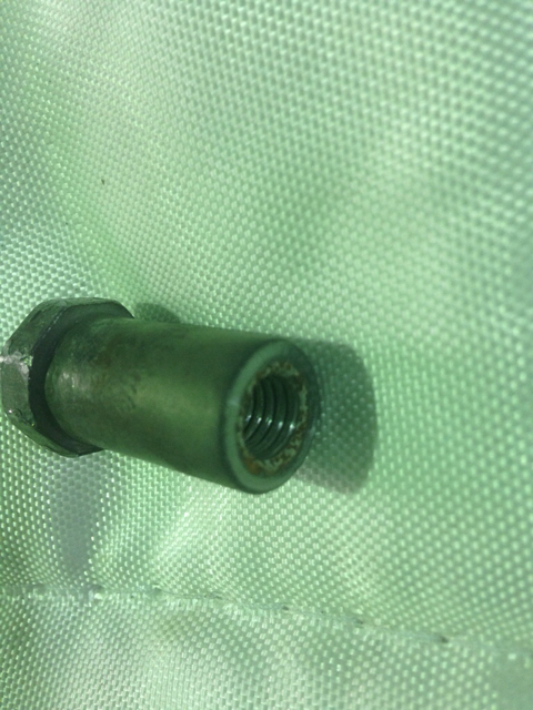

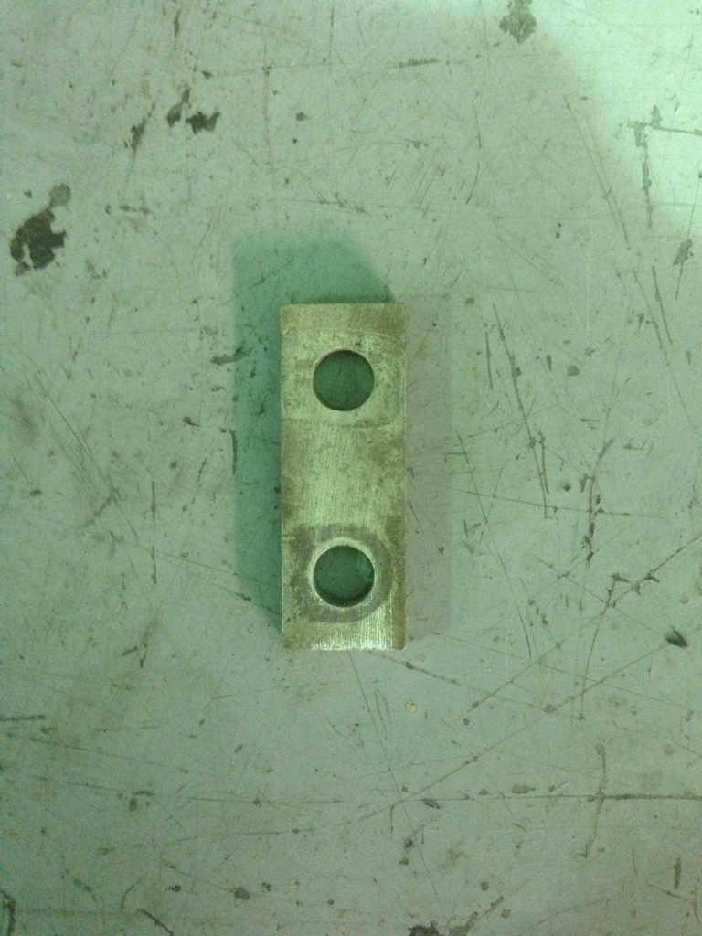

    Сегодня от скуки посмотрел контакты от аккумулятора на кузов и соединение плюсовых под капотом:
    1. Снял торец у седенья и заглушку к болту крепления провода от Аккума на кузов. Контакты немного были окислены, но не страшно. Три года назад я их чистил и поставил дополнительную массу от Аккума на кузов :) . Зачистил все контакты шкуркой.
    2. Разобрал подкапотную клемму. Там я ещё не бывал. Гайка крепления клеммы со стороны аккумулятора открутилась от руки :(
    Окислы на контактах сильные, даже очень!! Особенно между клеммой плюсового провода на стартер и соединительной колодкой. Вот фото для раздумья другим:

    #1890 БЕГИмот, 8 янв 2016
    Так на болт который на первом фото в 705 посту. На него и родная масса приходит.
    На этом фото гайка видна - вся ржавая в месте контакта с клеммой. ...... и это за три года!!!

    #1891 Kondor48, 8 янв 2016
    Тогда я честно говоря не очень понимаю смысл двух проводов, если у них точки крепления одни и те же? Может лучше подумать чем смазать клемму (болт) чтобы влага туда даже не проникала?

    Литольчиком сверху .... и побольше :)
  13. Kondor48
    Kondor48 Живу я здесь
    1 окт 2014
    2.174
    Саратовская обл.
    Q7 3TDI CASA 07г
    Ну да, и тогда второй провод наверное не нужен:nod:
