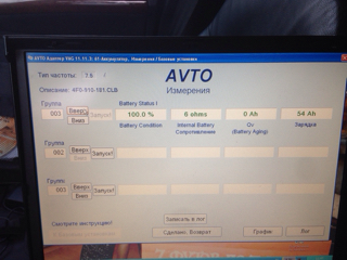

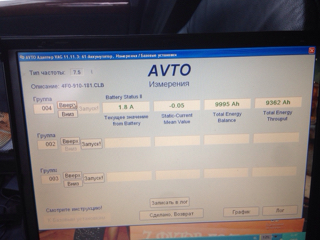

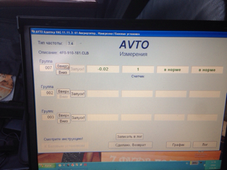

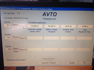

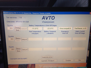

    :shock::shock::):):) В общем вчера ставил машину на парковке и на MMI пусковик на 90% было и утром завожу и на 90% и осталось,бли буквально минус 5-8 градусов имеет большое значение чтоб АКБ садилась,начал эксперименты через vas-pc,но так и нечего не понял,все пишет что в норме,многое просто не читается,история АКБ и многое еще просто не читает и все,в итоге нечего так и не смог проверить,да фиг сним,куплю зарядник и все дела,в такую погоду как сегодня все просто отлично работает,то-есть АКБ без проблем и в ммi до 100% дошло вообще без проблем,где-то за 20 минут езды,а вчера за три часа так и не поднялась до 100%,только до 90%...
    И многое другое,все что было проверил,копался где-то час,блин через VCDS легче и если есть 61-ый блок то более понятно,с 19-ом блоке понял только через новый тип измерений,более менее все понятно и через vas-pc и через vcds... Короче говоря все,задолбался смотреть на эту ммi АКБ...%.... Честно говоря все это от делать нечего на выходных,так бы вообще не морочился!Всем удачи!

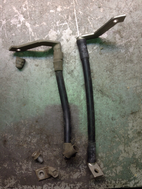

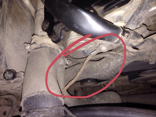

    Парни, проверяйте массовый провод с кузова на стартер!!! Менял в 2012 году. Хотел планово поменять летом 2015, купил и не поставил. Сегодня при ТО решил посмотреть его состояние..... Оборван от клеммы стартера. Вот такие дела. Оборван давно, окислены контакты.
    Стоял резервный массовый Камазовский, на нём и жил:

    А Камазовский (дубль)тоже в 12-м ставил?
  8. БЕГИмот
    БЕГИмот Живу я в AUDI Q7 4М
    26 дек 2011
    7.811
    Красноярский край
    Q7 4М + 4L BUG,07+Q5 CNCD,13
    Ага. Вот и помог через 4 года. Притом морозы под -30 стоят...

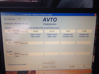

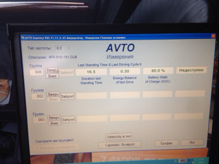

    Ток покоя в течении последнего простоя 16,5 час. составлял 50 мА, это абсолютно нормально (даже хорошо), величина 20мА, является условной для расчетов. Согласно SST 364 стр.18 :
    Порог потребления тока 50 мА складывается из следующих значений:
    – 25 мА допустимый ток покоя
    – 25 мА может потребляться при зарядке блока охранной сигнализации
    При превышении этого значения в течении какого то (не знаю точно какого) времени, в память записалась бы ошибка по току покоя.
    Пример:
    Адрес 61: Управление АКБ Label: 4F0-910-181.clb
    Номер блока управления: 4L0 910 181 A HW: 4L0 915 181
    Компонент и/или версия: J0644 BEM H12 0690
    Кодировка:
    Код мастерской: WSC 03570 995 59536
    Дополнительная информация: 4F0915105D von VA0 FDTGHGTUUI
    Дополнительная информация: Geraet 59536
    VCID: 254BD772ECA55A093CD-8070
    1 неисправность:
    02256 - Ток покоя
    001 - Превышен верхний предел - Непостоянно
    Стоп-кадр:
    Статус неисправности: 00110001
    Приоритет неисправности: 7
    Частота появления ошибки: 3
    Индекс забывания: 231
    Пробег: 162069 km
    Отсчет времени: 0
    Дата: 2015.08.09
    Время: 20:57:02
    так что если ошибки нет, всё в порядке :hi:

    С родной новой массой сегодня крутила заметно резвее, хотя и раньше с оборванной сильно не жаловался. На улице -25.
    По ощущениям обороты стартера при пуске двигателя как Q5 зажигалка-бензинка у жены.
