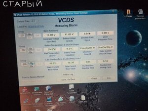

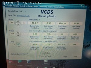

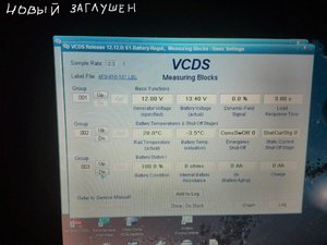

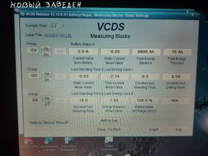

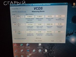

    Всем Здравствуйте! Подскажите пожалуйста решение моей проблемы. Расскажу по-порядку что было ,что делал и как стало.Q7 2006 года 4.2 fsi.Летом при стоянках с включенной музыкой быстро высаживаться аккум. Заменил на новый "zap 100A" , не прописывал,через неделю такая же история.Зарядить не смог,зарядное греется(как на коротком) ,в итоге поменял его по гарантии.Ставлю замененный, прописываю.Один хрен 10 минут и 10%.Прошло месяца 3 так и ездил,то 100% зарядка то 10%,пока не стали появляться ошибки по двигателю "но только при запуске мотора"(Короткое ко клапану паров с бака(001112),короткое по вторичному воздуху(005173),Давление ТНВД(008852) ,неверный сигнал с двух дмрв(000258 и 000268) , eps и в 64 ошибка по менеджеру (03041)).
    То что делал:1)Доп. масса кузов-мотор.
    2)Под капотом "+" расскручивал -чистил.
    3)Под сиденьем массу чистил везде.
    4)Заменил блок ассистент зарядки ,что возле аккума.
    5)Замерял при постановке на сигналку ток падает до 0,001А.
    6)При заглушенной но вкл музыке 8-13 А.
    7)Залез в коробку в реле мотора слева под стеклом,была какая-то сигналка или иммобил.Перепаял все что скрутили(руки мастерам отбить).
    Вроде стало лучше,ан нет зарядка падает на глазах.
    Снял логи (в конце прикрепил)
    8)Меняю аккум опять (такое чувство что тот выше какого-то предела не заряжается даже зарядным).
    Сейчас второй день вроде нормально,ошибок нет вообще,может конечно, пока этот не сел.Достали "токи" сил уже нет:rollingeyes:
    Вот лог со старым и новым аккум:

    Генератором полностью зарядить АКБ невозможно!
    Начни с того что нужно полностью зарядить батарейку ЗУ. Когда последний раз заряжал?

    если быстрый разряд - либо аккум мёртвый, либо он не заряжен.
    скрины с авто конечно ок, но нагрузочная вилка и вольтметр даст куда больше инфы.
    Напряжение после 8 часов стоянки на клемах, напряжение на заведённой.
    Ну и стандартные проверки с нагрузочной вилкой.

    а 15 вольт на зарядке не дофига!мож гена акбэшки убивает?

    Так на аккумуляторе 14.05 же

    А в 005 окно2, не много ли?

    Что мне кажется ненормальным.
    На новом акб напряжение 14 вольт, а на генераторе 15 вольт - 1 вольт очень большая разница. Нормальные цифры: на акб 14.0 вольт, на генераторе 14.3 вольта.
    При включенном зажигании на акб у тебя 13.4 вольта при токе разряда 13 ампер. Что-то слишком высокое напряжение для акб под нагрузкой. Нормальным было бы 12.5 вольта.
    Покатайся с неделю, потом проверь эти цифры.

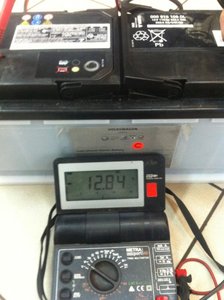

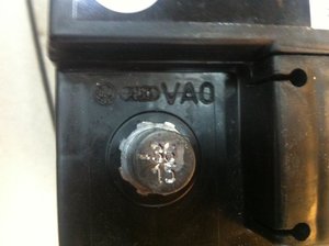

    Вот смотри новый оригинальный акб, ещё не заряжался ни разу - 36 неделя 2015 год.
      90,5 КБ
      130
      70,3 КБ
      114
