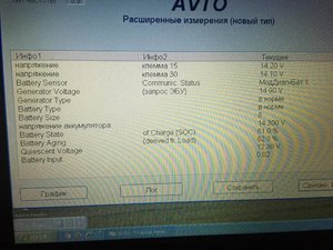

    А может и мне подскажете,конечно если я те показания снял что нужно,последние две недели езжу очень короткие промежутки,около 8+9+16км,все остановками где-то по 3-4 часа,у меня что не дозаряжает АКБ??? Снял показатели так как последнее время выскакивала ошибка по пневма "Ограничения работы из на пониженного напряжения"... Последние три дня вроде не было ошибки,а до этого каждый день.Вот на включенное зажигание фото...

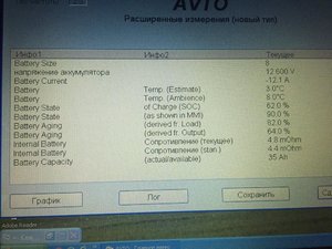

    А вот на заведенную...

  11. igor33
    igor33 Заблокирован
    19 июн 2010
    19.975
    А6/С6 3.0i Q 05
    Да ты посмотри в данных в какой момент ошибка записывается. Инженеры Ауди так говорят, что после включения зажигания по всем блокам проходят проверки работоспособности в течении первых секунд. Вот если после включения сразу начинаешь заводить, то просадка напряжения может вызывать ошибку о низком напряжении в блоках, где проверка ещё не закончилась. Но в таком случае она считается необоснованной и обрабатывать её нет необходимости. Но специально выдерживать паузу в 5 секунд перед запуском не нужно, можно заводить сразу. В такой момент могут также записываться ошибки связи на разных шинах CAN, они тоже будут считаться необоснованными.
    По скринам у тебя скорее акб уже потерял приличную часть ёмкости. Внутреннее сопротивление у "здорового" акб около 3.2-3.4 мОм, у тебя 4.2 при SOC 62%. При чём до 100% никогда уже не дойдёт сколько не заряжай - старость, максимум 75-80%.
    Режим езды нормальный, я в день проезжаю 25 км за 1 час(пробки), плюс 20 минут работы вебасты и ничего.
    Ну и сильно серьёзно к моим выводам не относись, так на расстоянии это больше смахивает на гадание.
