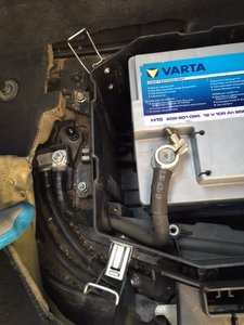

    Ровно 3 года назад менял аккумулятор на родной DL, прописал как положено, дата выпуска его сентябрь 2012 г. так вот были недавно холода - 8 градусов после 2ух суток простоя показывает 10% вероятности заряда и генератор еле-еле прокручивает и не заводит. 2 провода массы стоят косичками, генератор новый, стартер новый, свечи накаливания новые, новые - это примерно год назад помененные на оригинал. По кузову утечек нет.
    Выходит опять аккумулятор заменять?! Что они у всех по три года служат?! Буду теперь DM брать тогда... денег блин стоит 13000 штук, помню 3 года назад брал за 7400 ))

    Клемму "+" под капотом и массовый провод в салоне давно чистили?

    Так клему под капотом раскручивал примерно год назад, а какой массовый провод в салоне? От аккумулятора который непосредственно идет?

    Он самый.

    Я его вообще никогда не трогал, то есть по нему пройти где он крепится к кузову и там окислы посмотреть? Попробую, спасибо.

    справа под заглушкой в полу где крепления сиденья водителя.
    У меня там большие окислы были.

    Тут видно;
    Только сиденье снимать или поднимать не нужно, достаточно снять заглушку.

    Вроде так неокисленным выглядит:[​IMG]

    А до простоя сколько показывал? Cтартер крутил хорошо?
