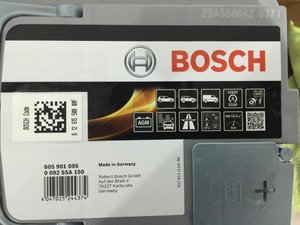

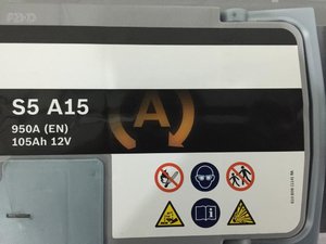

    дата выпуска?
    Дабы не плодить новые темы!
    подскажите как узнать дату выпуска АКБ?

  15. going
    going Живу я здесь
    28 авг 2014
    2.436
    Q7 3.0 TDI 15
    Думаю: май, 2015

    Q7 3.0TDI S Line
    Как узнал? Где подглядел?
  17. going
    going Живу я здесь
    28 авг 2014
    2.436
    Q7 3.0 TDI 15
    Думаю 4-я и 5-я цифры на первой фотографии, в правом верхнем углу

  19. БЕГИмот
    БЕГИмот Живу я в AUDI Q7 4М
    26 дек 2011
    7.811
    Красноярский край
    Q7 4М + 4L BUG,07+Q5 CNCD,13
    #1659 БЕГИмот, 3 дек 2015
    У тебя Z8A550042:
    Z- страна производитель, Цвикау (Германия)
    8 - Номер конвеера
    А - рынок
    55004 - 4 мая 2015
    2 - смена
    Пример моего Аккума :
    H3C111242 (Варта, куплен в январе 2012)
    Н - страна производитель Германия,Ганновер (Германия),
    3 - третий конвейер
    С - для внутреннего розничного рынка Германии
    11124- 24 ноября 2011
    2 смена
    Пример ещё одного моего Аккума :
    Например: H1C20402 2
    H- Страна производства Германия, Ганновер (Германия),
    1 - Номер конвеера 1
    С - Для розничной продажи внутри рынка Германии
    20402 - 2 апреля 2012г.
    2 - Смена №2
  20. Vladimir11rus
    Vladimir11rus Участник форума
    24 авг 2015
    304
    Q7 3.0TDI S Line
    Спасибо!:hi: Доступно объяснил.:thumbup:
