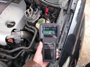

    Комрады, сегодня замерял ёмкость своей акб, прибором скат-т-auto (не реклама).....показал 46,9Ач (родная ещё), т.е. сколько бы я не заряжал акб, она не наберет свои 92 Ач, а зимой и вовсе можно серьёзно прикурить с такой акб. Да, и ещё в 61 блоке в группе 003 четвёртое окно..... по мойму показывает как раз оставшуюся ёмкость акб... у меня там на момент замера показывало - заряд 47...
    А моему товарищу, с помощью этого прибора, выбирали акб на рав 4...... перебрали штук 15... все новые и год свежий, а ёмкость показывали в половину меньше от заявленной... Одна шестьдесятдвойка показала 3.4Ач- кому то очень не повезёт.....
    Отсюда вывод - не по стартовому току новые акб нужно выбирать, а по большей ёмкости......

    Судя по описанию, прибор меряет среднюю температуру по больнице. Усовершенствованная нагрузочная вилка. К тому же, замер на фото в нарушение требований инструкции по эксплуатации.
    Вывод выше вообще шедеврален. Вот так и рождаются нездоровые сенсации.
