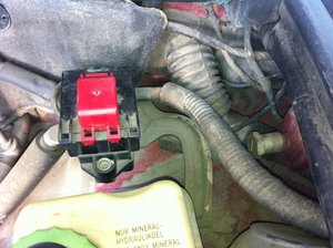

  11. speeeed
    speeeed стекольщик
    6 ноя 2007
    3.590
    разные
    левая сторона.
    клемма для прикуривания.
    снимаем красный колпак, и черный пластик.
    удивляемся.
    там три провода соединяются одной пластиной.
    третий не видно,он снизу. все раскручиваем, чистим и радуемся.

  12. igor33
    igor33 Заблокирован
    19 июн 2010
    19.975
    А6/С6 3.0i Q 05
    Ну два понятно какие, а третий-то какой?

  14. speeeed
    speeeed стекольщик
    6 ноя 2007
    3.590
    разные
    Третий снизу , там типа тройник. Просто этого провода не видно на фото. И как раз этот третий идет к аккуму.
