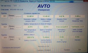

  6. Kashei
    Kashei Участник форума
    8 мар 2014
    235
    Audi Q7 2010 CASA
    :hi:
    Ездл часа 4-5 ,но между ними заехал на АЗС минут на 10-15,всего скорее высчитал:nod:.
    Сегодня утром снял показания,но завелась нормально.
    Далее приехал на работу (в дороге около 1 часа)заряд так и не поднялся выше 60%:shock:он же должен был хотябы на 1-5% подняться ?
