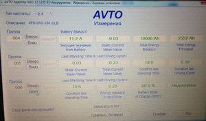

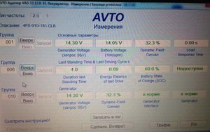

    Добрый день !

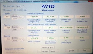

    Хотелось бы тоже понять причину высаживания АКБ за начь.
    Вот показатели утром на незаведенной.
      84 КБ
      227
      90,2 КБ
      247

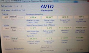

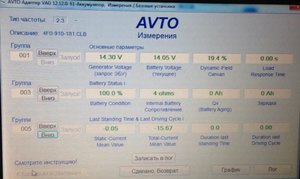

    Показатели на заведенной.
    На клеме под капотом 14.58-14.6V.
    Доп масса стоит.
      86,9 КБ
      147
      86,5 КБ
      154

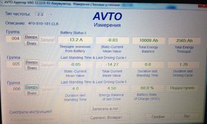

    Сегодня 4-5 часа катал не останавливаясь и не по городу ,так приехал домой и зарядка не поднялась выше 60%:confused:
    Жажигание вкл. и считал
      74,7 КБ
      132
      97,1 КБ
      126

    На ХХ с перегозовкой
      65,3 КБ
      131
      105 КБ
      181

  18. Balbes_
    Balbes_ Живу я здесь
    17 янв 2013
    2.513
    Q7 4,2 TDI 2008
    Ты прямо завалил инфой...:)
    Сугубо ИМХО:
    По первым скринам: с одной стороны катаешься по 2 часа и есть положительный баланс, с другой стороны стоишь по 10 часов и есть повышенный ток утечки. При этом на утро от АКБ только 60% емкости. Если еще и на улице хороший минус, то хватит на пару прокруток.
    По вторым скринам: может ты и катался там 4-5 часов, но в скринах всего 1,7 часа и баланс всего +4,5 Аh. Естественно, уровень заряда не изменится...
    Изначально вроде был вопрос про разряд за ночь... Наверное, тогда лучше сравнить показания до и после стоянки. А АКБ заряжать думаешь?
    И еще, если будешь дальше "копать", скрины снимай одинаково, если уж по 2 снимка, то все 6 групп по порядку...
