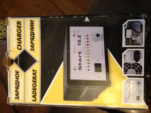

    Есть у меня такой зарядник. Я не особо шарю, но он автоматически снижает силу тока зарядки в зависимости от степени заряженности АКБ. Так вот у меня он разряженный АКБ, если его снять заряжает (до момента падения стрелки к нулю) часов за 10. А если подцепить на клемы под капотом, то даже через 3 суток сила тока заряда не менее 5 ампер. По сему полагаю, что всё же эффективнее заряжать снятый АКБ.

    Если заряжать батарею постоянным напряжением то сила тока по мере зарядки батареи падает. Так работают самые простые зарядные устройства.
    Заряжая батарею на машине, вы не только заряжаете батарею. но и питаете дополнительное оборудование. Батарея может быть уже заряжена, но потому что есть другие потребители кроме батареи, зарядное устройство не узнает о том что батарея заряжена.
    Поэтому обслуживать батарею следует только сняв её с машины или сняв любую клейму с АКБ
