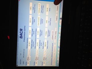

    заметил что от простой стоянки(хоть неделю) нечего не происходит с акб..
    а вот вчера пока шины менял ,ну где то за пару часов (авто открыто,свет в салоне выкл,mmi откл,крышка багажника закрыта)короче сел акб до 10%
    вроде завелась но непорядок и это уже второй случай
    акб варта 110,15месяцев отроду,
    подскажите куда копать...имеется шнурок вася 12.12
  14. Balbes_
    Balbes_ Живу я здесь
    17 янв 2013
    2.513
    Q7 4,2 TDI 2008
    Если на картинке заглушенная машинка и идет потребление 7,8 А, общей емкости осталось 30% от общей, то, наверное, посмотреть реальную заряженность АКБ в 6 блоке 3-е поле и что реально выдается от гены на АКБ при заведенном моторе.

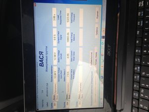

    350
    Q7 4.2 BAR.07г
    вот нахолодную...незаведеную

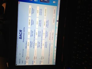

  19. evgen77
    evgen77 Участник форума
    19 апр 2009
    350
    Q7 4.2 BAR.07г
    заведеная
