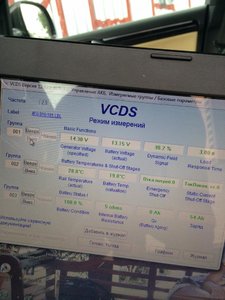

    Не могут.
    Так посмотрите на АКБ.
    Может. Фото "комрада" сделано зимой.
    У меня такое впечатление, что проблема не у Вас, а у меня.

    На за глушенной после ночной стоянки:

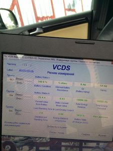

    На заглушенной.

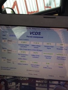

    На заведенной.
