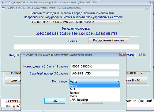

    что-то я запутался:
    я делаю по такой инструкции:
    "[61 — Battery Regul]
    [Coding — 07]
    Выбираем марку аккумулятора, VAG у меня нет, поэтому ставлю Varta:
    прописываем каталожный номер, соответствующий емкости АКБ:
    000 915 105 DH — 80 аh
    000 915 105 DK — 95 аh
    000 915 105 CE — 92 ah
    000 915 105 CF — 105 ah AGM
    000 915 105 DL — 110 ah
    прописывается вручную, раскрывающегося списка нет, так что можно вообще что угодно написать.
    Серийник можем написать любой.
    Далее все сохраняем и выходим."
    В этой ветке вычитал ещё такую инструкцию:
    "АКБ и чтобы обновить цикл зарядов/разрядов в мозгах машины.
    Блок 19
    адаптация
    4 канал
    Пример для 110 ампер часов:
    Новое значение 000915105DL VAO xxxxxxxxxx тест, сохранить.
    xxxxxxxxxx - номер старого серийника изменив пару цифр в середине. (на мой взгляд буквы лучше не трогать).
    Трём ошибки по: 01, 08, 19, 56 блокам. Всё."
    Но, у меня не выбирается адаптация в 19-м блоке:
    Поле не активно.
    Что я не так делаю?

    Ну, не совсем любой...Попробуйте писать туда "от балды", увидите, что есть ограничения...
    19 это для рестайла.
    Ваши "циклы" и так обновятся при замене АКБ и внесении номера (даже если Вы его не меняли).
    Можете посмотреть значения своей АКБ в этом же 61 блоке, в "измерения", канал 003 поле 3, канал 004 поля 3 и 4.
