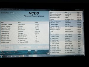

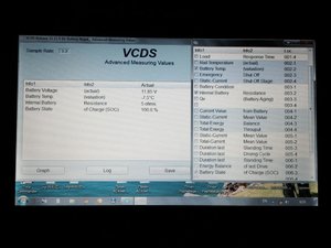

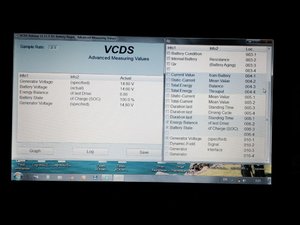

    Вобщем позавчера утром при температуре -24 машина не завелась: грел 20 минут вебастой, затем около десяти безуспешных попыток завести (стартер крутил очень вяло), итог - аккум сдох полностью.
    Подцепил зарядник, оставил заряжаться на 7 ампер (это максимум что даёт з/у). Вернулся через три часа, отключил з/у (он кстати автоматически снизил ток заряда до 3,5А), машина завелась бодро (температура была уже -17).
    Доехал до работы, подцепил шнурок - фактический заряд АКБ 100%. Ну ок. Наблюдаю еще два дня - заводится машина значительно быстрее чем ранее, стартер крутит тоже гораздо бодрее.
    Выводы (если не прав - поправьте):
    1. Новый аккум был недозаряжен (но надеюсь исправен).
    2. Машина по какой-то причине АКБ до 100% зарядить не могла (энергобаланс ниже).
    Итог: после дозарядки АКБ внешним з/у стартер крутит бодро (я уже планировал его заменить/отремонтировать).
    Вот цифры.
    Температура -16 C
    До запуска двигателя и отопителя:
    Замер напряжения вольтметром в прикуривателе - 12,65в
    Сразу после запуска двигателя, вебасто уже работает пол часа:
    Замер напряжения вольтметром в прикуривателе перед запуском двигателя - 12,05в
    Замер напряжения вольтметром в прикуривателе сразу после запуска ДВС - 14,60в
    Через час после запуска двигателя (проехал 10-15км):
    Замер напряжения вольтметром в прикуривателе - 14,65в
    Вопросы:
    1. Энергобаланс в норме? Если да, то почему а/м не дозарядил АКБ до 100%?
    2. Все таки, учитывая вышеизложенное, 14,8в от гены и 14,6в из прикуривателя - это нормально?
  12. Balbes_
    Balbes_ Живу я здесь
    17 янв 2013
    2.513
    Q7 4,2 TDI 2008
    1. Естественно. 80%, как ты сам писал, минус пониженная Т еще снизила емкость...
    2. Причины нет. Повторюсь: АКБ пассивный потребитель. Это означает, что сначала от генератора вырабатываемый ток заберут активные потребители (лампы, вентиляторы, попогрейки, вебаста и т.д.) и только остаток достанется АКБ.А холодный АКБ еще и не будет брать заряд...
    1. В норме. Уже пояснил выше, почему трудно быстро геной зарядить АКБ...
    2. Нормально. 14,1-14,6 - зимой, 13,6-14,1 - летом.Ты можешь вообще отцепить АКБ, т.е. убрать нагрузку, напруга останется стабилизированной не выше 14,6-14,7
