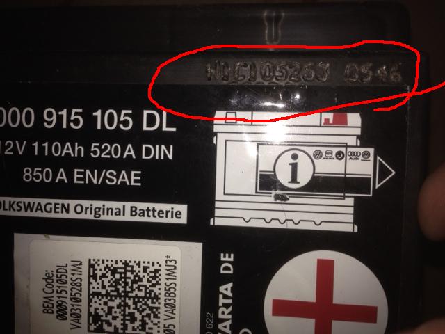

    Вот фото примера: 25 мая 2011, 3 смена, время 05:46

    Подскажите пожалуста похоже тоже проблем с акумом,за сутки (вебаста не работала)при -5 градусах в 61 блоке в измерениях показал 11,6В и 70% ,а при запуске(с трудом)8.4В,при этом ошибок нету и ток покоя 0.:shock:
    Машина 8го года и акум походу родной,какой средний ресурс работы батареи??что ещё можно проверить чтобы убедится что пора менять акум или нет??

    1.5-2 года ....
    дату выпуска акб

    Помогите пожалуста расшифровать:H1C 102233 0591
    год выпуска.СПАСИБО
