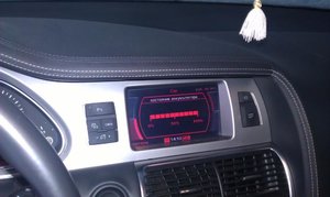

    Ну и что, ставь галки на здоровье...
    Вопрос-то в чем?

    BMW/Х5 4.8 2007г
    Где поставить галки только в ватеri level и ватеri ? Или же просто ватеri level ? Ставиш галку ватеri и в меню ничего не добавляется ! А вот c ватеri level появляется . И за что отвечает ватеri в инженерке?
  3. Balbes_
    Balbes_ Живу я здесь
    17 янв 2013
    2.513
    Q7 4,2 TDI 2008
    Ватери левель - соответствует показаниям в измерениях 61 группы, 003 канал, поле 1. При включении галки отображается в ММИ как "возможный запуск" в %
    Баттери - соответствует показаниям в измерениях 61 группы, 006 канал, поле 3. При включении галки в ММИ не отражается. Параметр описывает фактический заряд батареи.

    BMW/Х5 4.8 2007г
    Если выводить в мми заряд акб по обе галки ставить или же только ватеri level ? чтобы норм показывала состояние акб?
  5. Balbes_
    17 янв 2013
    2.513
    Q7 4,2 TDI 2008
    Ставь обе, разницы нет, все равно будет только "возможность запуска" в %. Так, для баловства.
    Фактический заряд, что пытливому уму более важно :), смотреть "шнурком".

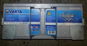

    на днях поменял аккумулятор
    под сидением стоял 115Ач 1000А пусковой ток (производство MOLL)
    поставил VARTA start&stop AGM 105Aч 950А пусковой ток
    васей перепрограмировали параметры акб
  14. igor33
    igor33 Заблокирован
    19 июн 2010
    19.978
    А6/С6 3.0i Q 05
    Правильный выбор, такой акб не подведет.

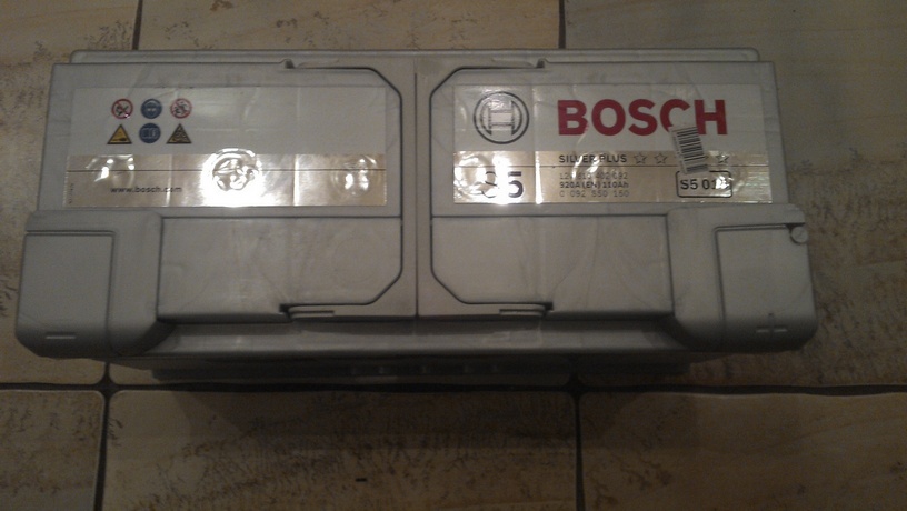

    А я на новом Bosch S5 Silver Plus 0092S50150 110Ah не нашел такой маркировки, только штрих-код приклеен.
    как узнать дату выпуска???
  16. Alex2509
    Alex2509 Живу я здесь
    16 окт 2011
    3.602
    Q7
    плохо искал
  17. red-subaru
    red-subaru Участник форума
    15 сен 2010
    176
    Q7 4M
    Где искать то?)
  18. Alex2509
    16 окт 2011
    3.602
    Q7
    под ручками , по канту крышки , под заглушками клемм .... чудес не бывает .... номер ДОЛЖЕН быть
