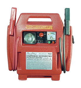

    А вот если менять АКБ без обесточивания системы (с запиткой резервным АКБ) то что будет с блоком электроснабжения? "Засечет" ли он то, что АКБ стал здоровее, чем раньше? :)

    Сложно ответить насчет марки-модели... Я купил какое-то, не разбираясь несколько лет назад для решения штучной проблемы. И вот до сих пор девайс живет. Там внутри обычный кислотный аккум типа мотоциклетного емкостью 18-22 Ач, сбоку гнездо прикуривателя, а на задней крышке преобразователь на 220В.
    Называется это вроде бы стартовое устройство.
    У меня похоже вот это.
    http://www.aga-automag.ru/component/page,shop.product_details/flypage,shop.flypage/product_id,775/category_id,148/manufacturer_id,0/option,com_virtuemart/Itemid,1/
